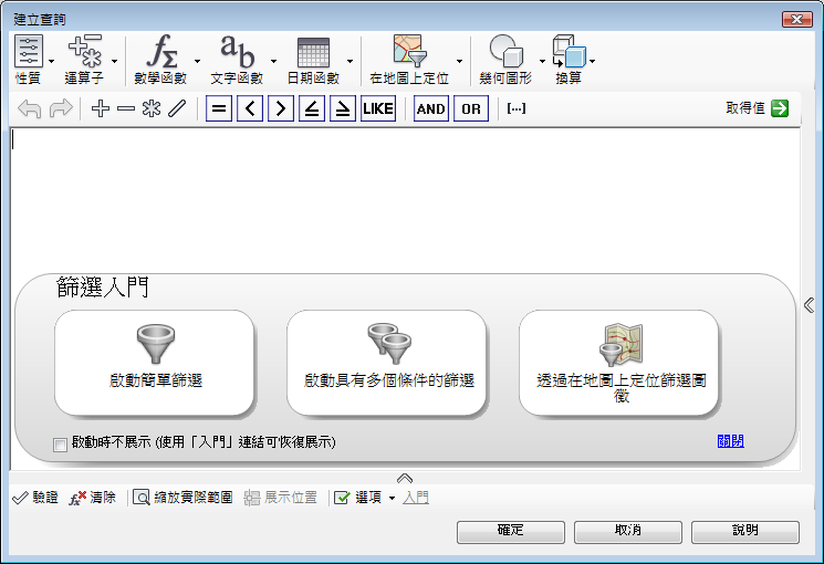

在實際操作中,您可以在建立表示式之前,透過選取要查詢的圖徵類別或圖層來指定資料集。您可以在選取可讓您建置表示式的指令時指定要套用的動作。例如,在 AutoCAD Map 3D 工具集 中選取「使用查詢加入至地圖」「搜尋以選取」
根據您選擇的指令,建立表示式所使用的對話方塊的標題列會有所不同。無論對話方塊的名稱是什麼,對話方塊的內容都基本相同。
使用表示式來篩選空間資料、選取資料的子集、計算值或將資料從一種資料類型轉換為另一種資料類型。使用文字表示式來格式化文字字串以便於顯示,例如,顯示為標示。使用數值表示式來將數學函式套用至具有數值的性質。
根據您選取的指令,標題列中的文字會有所變化。
