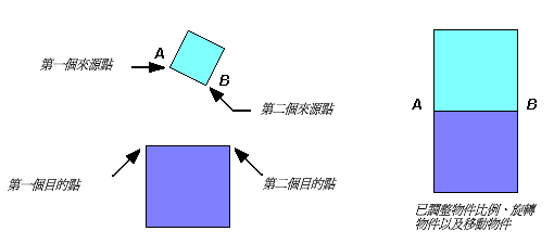

第一個來源點
在圖面中選取一點或輸入點的座標。
第一個目標點
在圖面中選取一點或輸入點的座標。物件將按第一個來源點和此新點之間的相對距離進行轉換。
第二個來源點
在圖面中選取一點或輸入點的座標。
第二個目標點
在圖面中選取一點或輸入點的座標。
來源點和目標點
第一個來源點和第一個目標點之間的差值即為選取的物件的偏移。
兩個來源點和兩個目標點之間的角度差值即為旋轉角度。
兩個目標點之間的長度和兩個來源點之間的長度之比率即為比例的變更。
