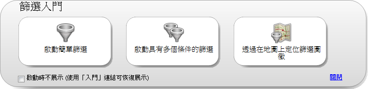

  2. 在顯示的視窗中,插入構成表示式的元素。
    若表示式啟動頁面已打開,則會顯示表示不同表示式類型的按鈕。您可以按一下其中一個按鈕來插入表示式樣板。
    按一下其中一個按鈕,以從一個簡單的表示式開始。
    若要避免每次建立表示式時都顯示這些啟動按鈕,請選取「啟動時不展示」勾選方塊。稍後可以按一下「入門」來重新顯示它們。
    若要關閉啟動頁面,請按一下「關閉」
