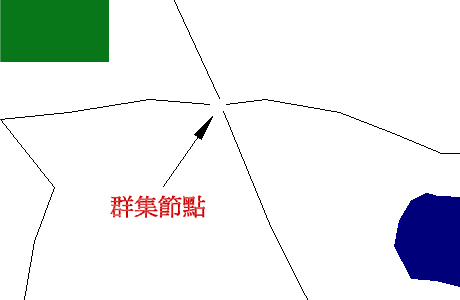

關於鎖點叢集節點
使用「鎖點叢集節點」來修正同一點附近的多個節點。使用「鎖點叢集節點」,您可以找到位於彼此指定的公差半徑距離之內的節點並將它們鎖點至單一位置。這個清理動作會自動包含線和聚合線端點的節點。您也可以包含單獨的節點 (點和圖塊)。
鎖點將會是其中一個既有的節點,您可以選擇是否想要它是連結端點中的一個或單獨節點中的一個。基於您的設定,AutoCAD Map 3D 工具集 會確定最佳的鎖點,根據一點與其他節點的相對位置計算哪一點最為重要。同時考慮錨定的節點。儘管在「鎖點叢集節點」作業期間不會變更或移動錨定的節點,但會在確定鎖點的計算中將它們納入進來。
