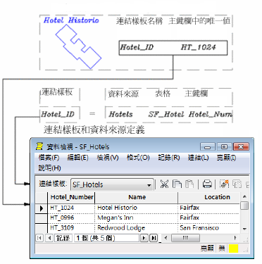

連結樣板會指定資料庫的名稱和用於唯一確認每條記錄的主鍵欄。
您可以在外部資料庫中的記錄和圖面中的物件之間建立連結。連結一旦存在,便可使用資料庫中的資訊協助您分析、選取和顯示圖面中的物件。
例如,您可以將性質所有權資料連結至住宅開發地圖。選取以性質值為基礎的記錄並亮顯所有已連結到這些記錄的物件。在指定的區域選取所有房屋,並亮顯連結到選取的房屋的記錄。
連結記錄需要執行以下兩個步驟:
當您將資料庫中的記錄連結到圖面中的物件時,AutoCAD Map 3D 工具集 會在物件上儲存連結資料。
