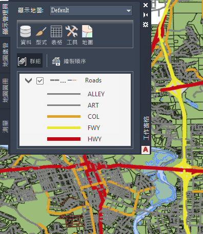

展示依類型設定主題圖之道路的主題圖
