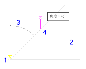

使用象限和距離指定點的步驟
建立物件 (如線或弧) 時,您可以透過指定到另一點的象限和距離來指定點。
選取起點 (1) 和象限 (2)。然後指定到起點的方位角 (3) 和距離 (4)。
