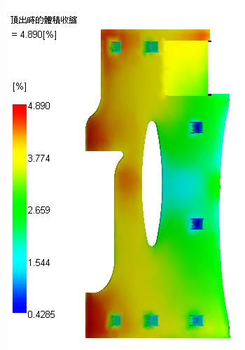

在此工作中,您將檢閱頂出時的體積收縮結果。
  1. 「研究工作」窗格中,按一下「頂出時的體積收縮」
    體積收縮
  2. 按一下 播放圖示 (「結果」>「動畫」>「播放」) 播放結果動畫。
  3. 根據需要進行旋轉、平移和縮放,以查看結果。
此零件的標稱壁厚為 3 mm。此材料的體積收縮範圍通常介於零件 (包含此厚度) 的大約 0.5% 至 4.25% 之間。但是,較小的收縮變化優先。最大收縮約為 5%,而標稱壁的最小收縮約為 1.8%。如果零件的大部分收縮低於 2% 會更好。最高收縮位在最後一個充填的區域中。
