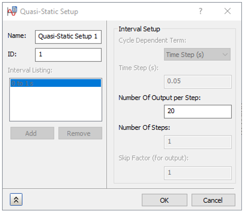

在「組合」樹的「子案例 1」下,以右鍵按一下
「準靜態設置 1」
「編輯」
,然後設定下列值:
時間步長的數量:
20
按一下
「確定」
關閉對話方塊。

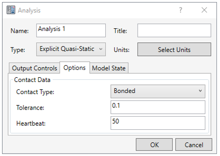

在
「組合」
樹的頂端,以右鍵按一下
「分析 1」
「編輯」
在
「分析」
對話方塊中,按一下
「選項」
頁籤,然後在
「顯式準靜態步長」
下,確保
「心跳」
值為 50。
按一下
「確定」
關閉對話方塊。
