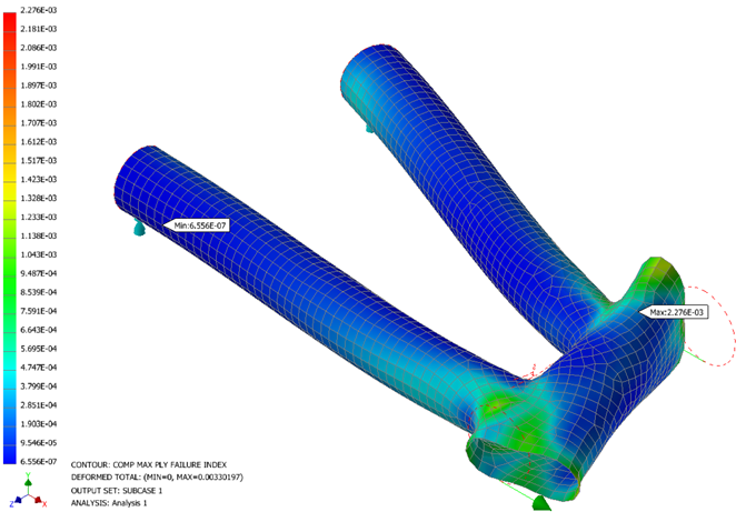

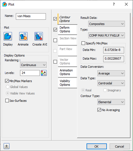

  1. 「結果」下以右鍵按一下「von Mises」,然後選擇「編輯」
  2. 「輪廓選項」頁籤上,對「結果資料」選取「複合」,然後在「類型」下選取「COMP MAX PLY FAILURE INDEX」。確保已選取「變形選項」「輪廓選項」
  3. 「資料類型」變更為「形心」,將「輪廓類型」變更為「元素」,並勾選「無平均」勾選方塊。
  4. 「顯示選項」下,不勾選「最小/最大標識」
  5. 按一下「顯示」
  6. 按一下「確定」
    結果輸出向量會展示每個元素的最大發生失效索引 (使用 Hill 複合失效理論計算)。當失效索引超過 1.0 時,即可預測到第一層的失效,即表示至少有一層發生失效。若失效索引小於 1.0,則表示預測不會發生任何失效。

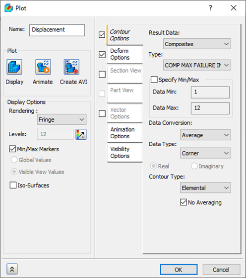

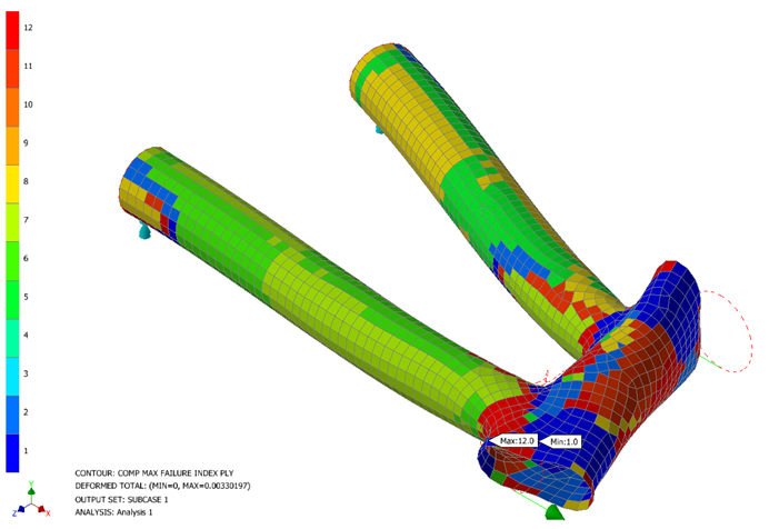

  7. 以右鍵按一下「位移」,然後選取「編輯」
  8. 「結果資料」變更為「複合」,將「類型」變更為「COMP MAX FAILURE INDEX PLY」
  9. 「顯示選項彩現」下,將「彩現」變更為「紋理」,確保「圖層」設定為「12」,並且不勾選「最小/最大標識」
  10. 按一下「顯示」
  11. 按一下「確定」
    COMP MAX FAILURE INDEX PLY 表示哪個層最重要並且具有最高失效索引。

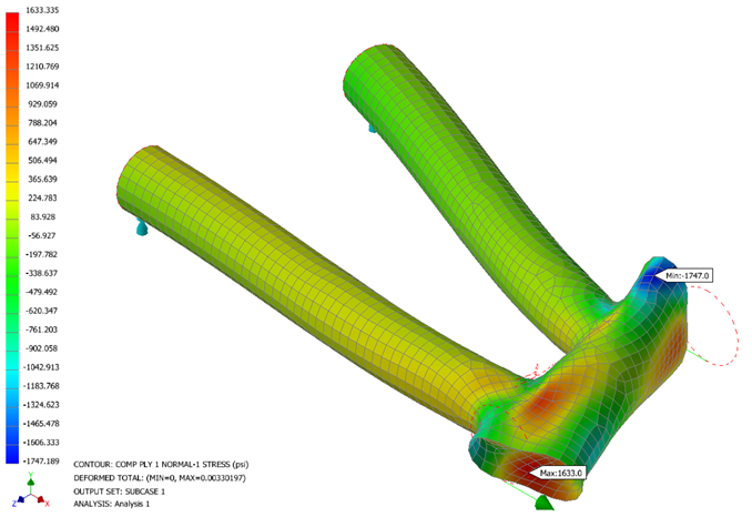

  12. 以右鍵按一下「位移」,然後選取「編輯」
  13. 「類型」變更為「COMP PLY 1 NORMAL-1 STRESS」
  14. 「顯示選項彩現」下,確保「圖層」設定為「24」「彩現」設定為「連續」
  15. 按一下「顯示」
  16. 按一下「確定」
    COMP PLY 1 NORMAL–1 STRESS 就是沿著層 1 纖維方向的應力。COMP PLY 1 NORMAL–2 STRESS 就是層 1 橫向纖維方向中的應力。
