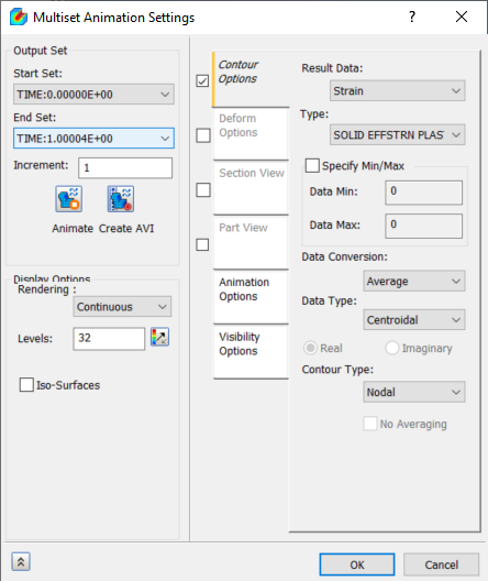

  1. 「組合」樹中,以右鍵按一下「結果」 > 「多組動畫設定」
  2. 「起始集」,選取「TIME:0.000000e+00」,對「結束集」,選取在「暫態表格資料」中為負載設定的 1 秒期間結束附近的時間值,例如 TIME:1.00004E+00,如上圖所示。
  3. 「輪廓選項」頁籤上,將「結果資料」設定為「應變」,將「類型」設定為「SOLID EFFSTRN PLASTIC」
  4. 「變形選項」頁籤上,將「變形比例」設定為「實際」
  5. 若要執行動畫,請按一下「動畫」。若要停止動畫,請再按一下「動畫」

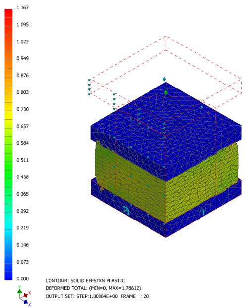

    請注意胚向外鼓起,因為垂直邊緣延伸到壓縮之前造型的紅色虛線之外。

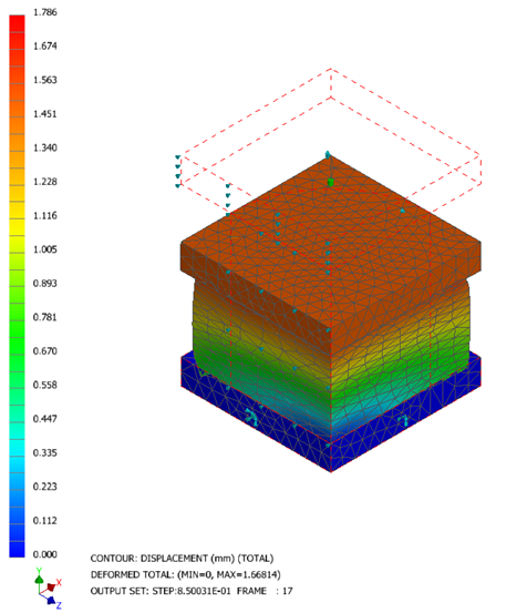

  6. 對於測試的另一個視圖,在「多組動畫設定」對話方塊的「輪廓選項」頁籤上,將「結果資料」設定為「位移」,將「類型」設定為「總計」,然後再次執行動畫。
