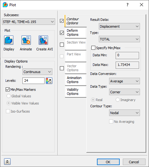

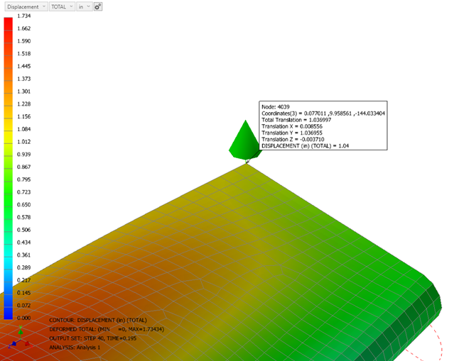

  1. 「結果」上按一下右鍵,然後選擇「編輯」

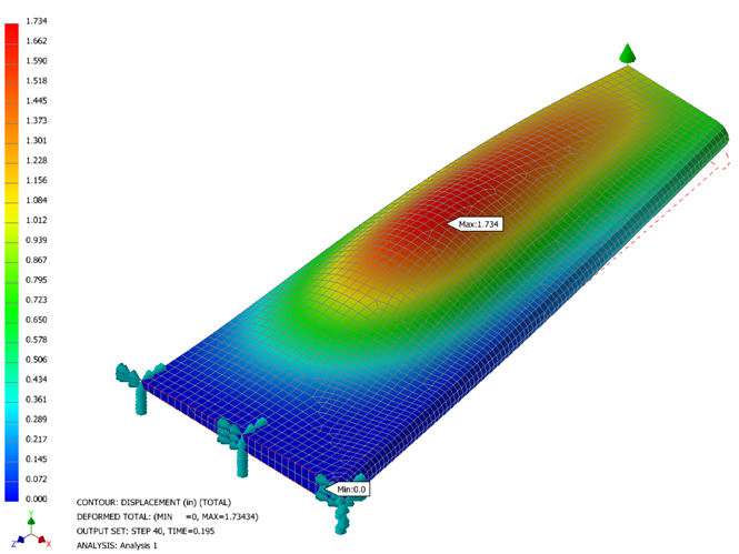

  2. 「子案例」清單中選取「STEP 40, Time=0.195」,並確保已選取「變形選項」「輪廓選項」勾選方塊。
  3. 「輪廓選項」頁籤的「結果資料」,選取「位移」,對「類型」選取「總計」。確保已在「顯示選項」下勾選「最小/最大標識」。在「出圖」下按一下「顯示」,然後按一下「確定」以顯示結果。
    可能需要編輯「預設設定」「顯示選項」,才能顯示輪廓上的最大/最小資料
  4. 結果應類似於以下影像。

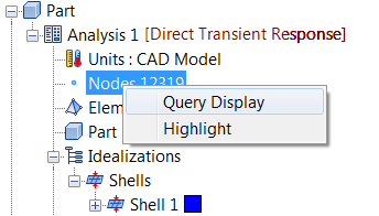

  5. 靠近「零件」樹頂端,以右鍵按一下「節點」 > 「查詢顯示」。這將允許您將滑鼠移至個別節點上,以查看其資訊。
  6. 移動滑鼠,以亮顯具有負載的節點。您可能需要拉近側翼。記下節點 ID;稍後將使用它來對該特定節點的位移製作 XY 出圖
    此節點 ID 可能不同於自學課程中展示的節點 ID。
  7. 再次以右鍵按一下「節點」 > 「查詢顯示」,以停用「查詢顯示」。

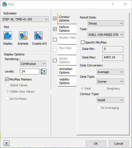

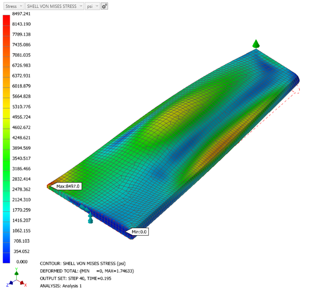

  8. 「結果」上按一下右鍵,然後選擇「編輯」
  9. 「輪廓選項」頁籤上,對「結果資料」選取「應力」,然後在「類型」下,選取「SHELL MAX VON MISES STRESS BOTTOM/TOP」。按一下「顯示」,然後按一下「確定」以顯示結果。
  10. 結果應類似於以下影像。

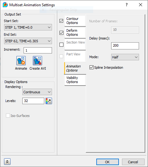

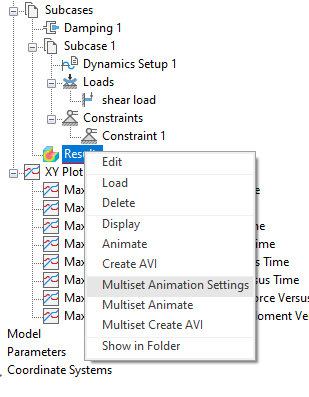

  11. 「結果」上按一下右鍵,然後選取「多組動畫設定」
  12. 「結束集」變更為「STEP 62, TIME=0.305」。僅勾選「變形選項」勾選方塊,不勾選其他選項。
  13. 按一下「動畫選項」頁籤,然後將「模式」設定變更為「一半」
  14. 按一下「動畫」按鈕。這會載入動畫,展示側翼的變形。按一下「確定」關閉對話方塊,以更方便檢視動畫。

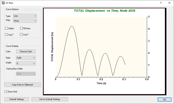

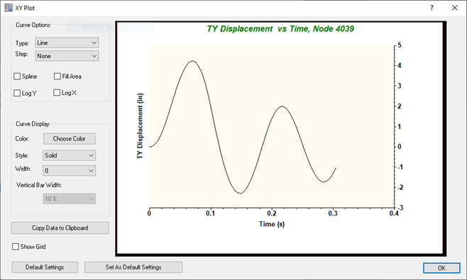

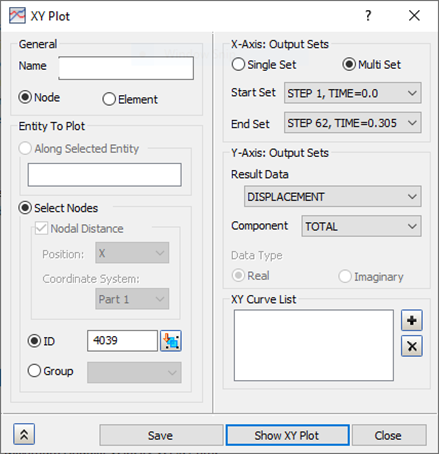

  16. 「XY 出圖」上按一下右鍵,然後選取「新建」
  17. 「圖元至出圖」,確保已選取「節點」,並在「ID」下,輸入您先前找到的「節點 ID」
  18. 「輸出集」,確保對「起始集」選取「STEP 1, TIME=0.0」,並對「結束集」選取「STEP 62, TIME=0.305」
  19. 「Y 軸輸出集」,確保「結果資料」設定為「位移」「分量」設定為「總計」
  20. 按一下「顯示 XY 出圖」按鈕。出圖就會顯示在「XY 出圖」對話方塊中。
  21. 「XY 出圖」對話方塊中按一下「確定」以關閉出圖顯示。
  22. 現在,按一下「ID」輸入方塊欄位,然後按一下側翼中心跨距中的節點。新 ID 應會出現,隨後模型上有一個小標識,指出已選取節點。
  23. 「分量」從「總計」變更為「TY」
  24. 按一下「顯示 XY 出圖」以查看所選節點的位移出圖。
