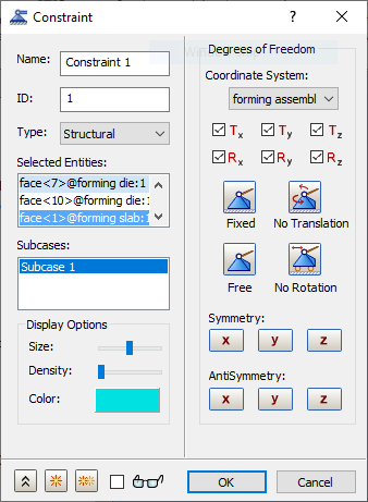

  2. 選取鑄模的所有側面 (接觸面除外),同時選取平板結束面,如以下影像所示。按一下「固定」按鈕。
  3. 請確保在「子案例」清單中選取「子案例 1」

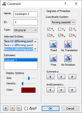

  6. 選取沖孔模型的所有側面 (接觸面除外)。按一下「固定」按鈕,並除選「Ty」,如下圖所示。
  7. 按一下 「新建」按鈕。
  8. 將顏色變更為黃色

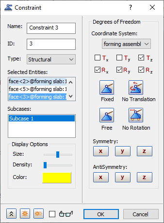

  9. 選取平板模型的所有面 (固定端除外)。不勾選「Tx」「Ty」,如下圖所示。
  10. 按一下 「新建」按鈕。

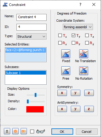

  12. 選取沖孔模型的底面。按一下「自由」按鈕,然後選取「Ty」,如下圖所示。
  13. 按一下「確定」,在 Y 方向為強制位移負載建立約束。

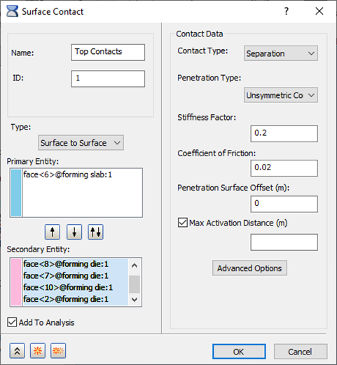

  2. 「名稱」變更為 Top Contacts
  3. 「主要圖元」方塊內按一下,然後點選薄板頂部表面做為「主要圖元」表面。
  4. 「次要圖元」方塊內按一下,然後選取鑄模的接觸面,如下圖所示。
  5. 確保已勾選「加入至分析」,且「接觸資料」中的「穿透類型」「非對稱接觸」
  6. 「剛性係數」輸入 0.2,對「摩擦係數」輸入 0.02

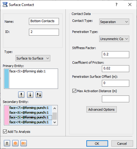

  7. 按一下 「重複」按鈕,並將「名稱」變更為底部接觸
  8. 清除所有圖元,並重新選取「主要圖元」為薄板的底部表面,「次要圖元」為沖孔模型的所有接觸面,如下圖所示。確認「穿透類型」「勁度係數」「摩擦係數」的值與「頂部接觸」的值相同。
  9. 按一下「確定」以建立表面接觸。
