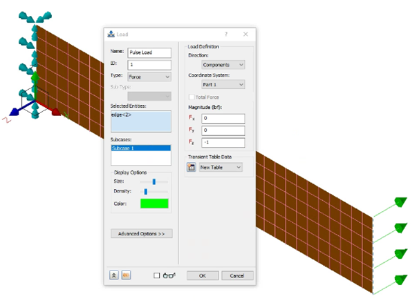

  1. 在「零件」樹的「子案例 1」下,以右鍵按一下「負載」 > 「新建」
  2. 「負載」對話方塊中,將「名稱」變更為 Pulse Load。選取與樑約束邊相對一端的短邊。
  3. 「大小」下的「Fz」欄位中輸入 -1,並確保在「子案例」下選取「子案例 1」
  4. 「暫態表格資料」下,按一下 按鈕。

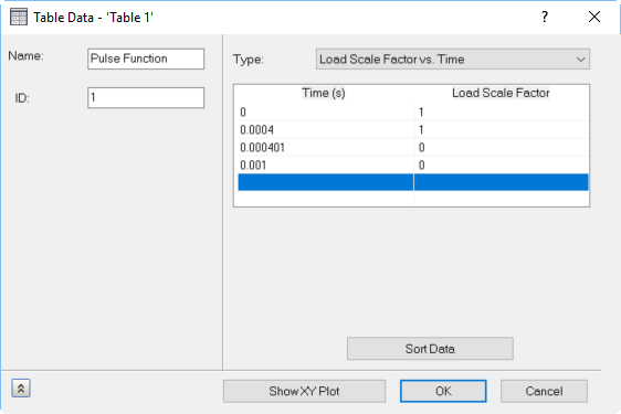

  5. 「表格資料」對話方塊中,將「名稱」變更為 Pulse Function,對「類型」選取「負載比例係數與時間」
  6. 如圖所示輸入數值。執行此操作最簡單的方法是按兩下左上方儲存格,輸入第一個值,然後使用 Tab 鍵移至下一個儲存格。

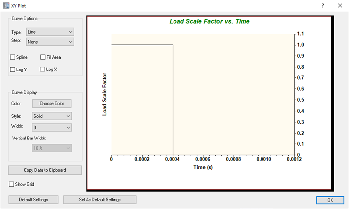

  7. 按一下「顯示 XY 出圖」,您應該會看到如下所示的出圖。
