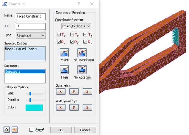

我們將使用固定表面約束末端鏈節。
在「零件」樹的
「子案例 1」
下,以右鍵按一下
「約束」
「新建」
在「約束」對話方塊中,將
「名稱」
變更為
Fixed Constraint
選取末端鏈節的內部表面 (如圖所示),並確保在
「子案例」
下選取
「子案例 1」
保留預設的約束設定,然後按一下
「確定」
以建立約束。
