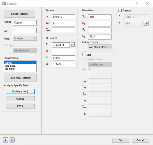

定義材料
  1. 「模型」樹中,以右鍵按一下「材料」 > 「新建」
  2. 「材料」對話方塊中,按一下「選取材料」。「材料資料庫」對話方塊將顯示一些可用的材料資源庫。
  3. 展開「Autodesk Material Library」,選取「銅」,然後按一下「確定」。系統將為胚選擇此材料。
  4. 按一下「非線性」按鈕,然後在「非線性材料資料」對話方塊中選取「彈塑性 (雙線性)」。在此對話方塊中按一下「確定」,再按一下「確定」關閉「材料」對話方塊。
  5. 在「模型」樹中,以右鍵再按一下「材料」 > 「新建」
  6. 「材料」對話方塊中,按一下「選取材料」,展開「Autodesk Material Library」,選取「Alloy Steel」,然後在「材料」對話方塊中,將其更名為 Alloy Steel_Base Rigid
  7. 「材料」對話方塊的第三欄中,選取「剛性」。執行此作業會告知分析程式碼,將底部的底板零件視為剛體。該程式碼會計算零件的質心和慣性性質。
  8. 「材料」對話方塊的左下角,按一下「重複」 按鈕。「Alloy Steel_Base Rigid」材料會加入模型中,而「材料」對話方塊仍會保持開啟,供您定義第三種材料。
  9. 按一下「選取材料」,展開「Autodesk Material Library」,然後再次選取「Alloy Steel」
  10. 「材料」對話方塊中,將材料更名為 Alloy Steel_Top Plate,然後除選「剛性」選項。
  11. 按一下「確定」關閉對話方塊。

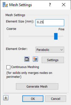

對模型建立網格
  1. 「組合」樹中,以右鍵按一下「網格模型」 > 「編輯」
  2. 在「網格設定」對話方塊中,將「元素大小」設定為 0.25 mm「元素順序」設定為「拋物線」、除選「建立連續網格」,然後按一下「產生網格」以產生網格。
  3. 按一下「確定」關閉對話方塊。
