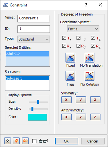

套用約束
  1. 在樹狀檢視中,以右鍵按一下「約束」,然後選取「新建」
  2. 在模型底部選取點以固定在所有 6 個自由度。
    此版本不支援 3D 草圖點。目前您可以使用 3D 草圖線段來選取端點作為 3D 草圖點。
  3. 按一下「確定」以接受預設的固定約束設定。

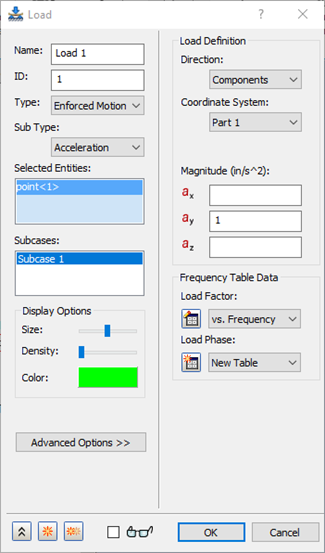

套用負載
  1. 「負載」上按一下右鍵,然後選取「新建」
  2. 「類型」下拉式功能表中選取「強制運動」,在「子類型」下拉式功能表中選取「加速度」
  3. 在結構底部按一下約束點。
  4. 「負載定義」下的「ay方塊中輸入 1.0

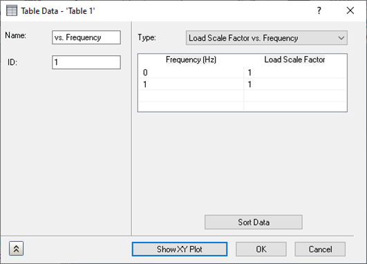

  5. 「頻率表格資料」區段下,按一下「負載係數」下拉式清單旁邊的 「新表格」按鈕。
  6. 定義如下圖所示的表格,在儲存格內按兩下即可。請注意,這些值會依循目標頻率。將「名稱」變更為 vs.Frequency
  7. 從下拉式功能表中選擇「負載比例係數與頻率」

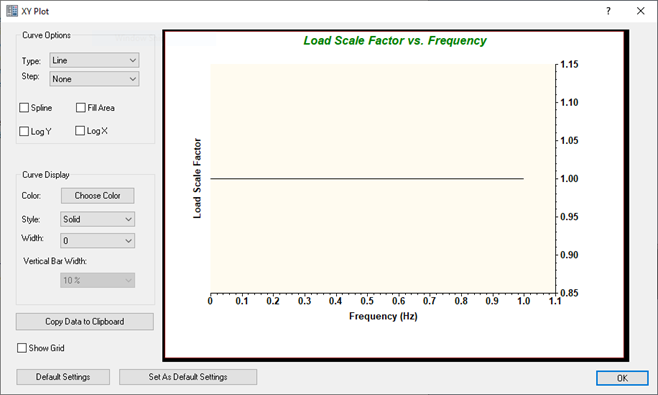

  8. 按一下「顯示 XY 出圖」按鈕以查看出圖。它應該看起來如下圖所示。
  9. 「XY 出圖」對話方塊上按一下「確定」
  10. 「表格資料 - ‘Table 1'」對話方塊上按一下「確定」
  11. 「負載」對話方塊上按一下「確定」
使用強制運動負載 (位移、速度和加速度) 時,需要強制的方向必須受到約束。這可能看起來有點奇怪,但只要記住,強制運動是受約束運動。

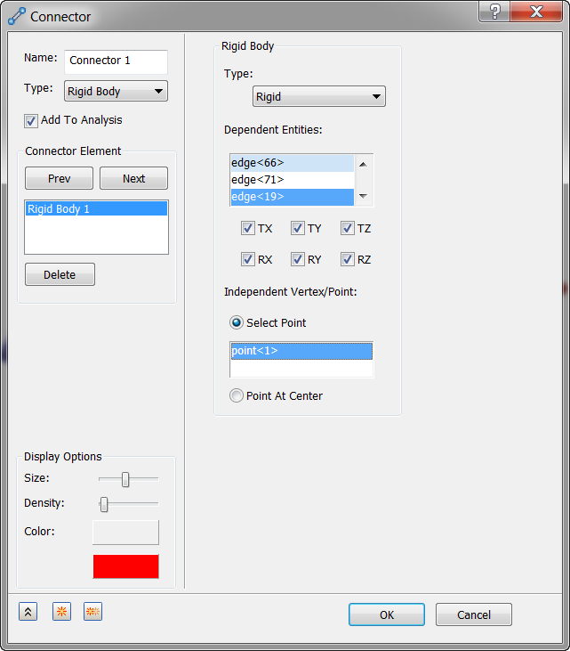

定義剛性元素
  1. 「模型」樹中,以右鍵按一下「連接器」,然後選取「新建」
  2. 「類型」下拉式功能表中,選取「剛體」
  3. 按一下「獨立頂點/點」以啟用它,然後按一下定義約束和負載的相同草圖點;對「從屬圖元」,按一下托架底端周圍的四個邊。
  4. 按一下「確定」接受變更。您的模型應該看起來如下圖所示。

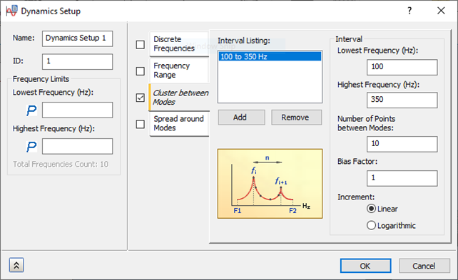

定義動力學設置
如果是模態頻率響應解,動力學設置選項會有些不同。在此特定分析中,您僅打算在結構的第一個彎曲模式執行頻率相關負載。
  1. 在樹狀檢視中,以右鍵按一下「動力學設置 1」,然後選取「編輯」
  2. 按一下「模式之間的叢集」勾選方塊,然後在「增量」下選取「線性」
  3. 「最低頻率」輸入 100.0,對「最高頻率」輸入 350.0
  4. 「模式之間的點數量」中輸入 10
  5. 「偏差係數」應設定為預設值 1
  6. 按一下「確定」接受變更。

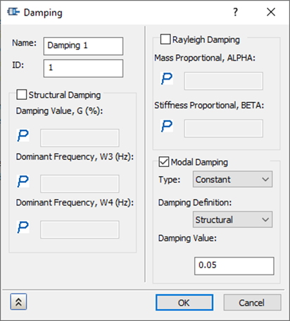

定義阻尼
  1. 在樹狀檢視中,以右鍵按一下「阻尼 1」 > 「編輯」
  2. 如果預設已勾選「結構阻尼」,則取消勾選。
  3. 選取「模態阻尼」勾選方塊,然後從「模態阻尼」下的「類型」下拉式清單中選取「常數」
  4. 「阻尼定義」下拉式功能表中選取「結構」
  5. 「阻尼值」輸入 0.05
  6. 按一下「確定」接受變更。
