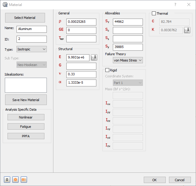

定義材料性質
在
「模型」
樹中,以右鍵按一下
「材料」
「新建」
在
「材料」
對話方塊中,按一下
「選取材料」
展開
「Inventor Material Library」
,選取
「Aluminum」
,然後按一下
「確定」

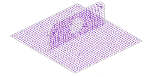

定義網格
以右鍵按一下
「網格模型」
「編輯」
在
「元素大小」
欄位中,輸入
0.3
選取
「建立連續網格」
,然後按一下「確定」。
網格產生之後,即使您選取了不同的網格顏色,模型應類似於下圖。
