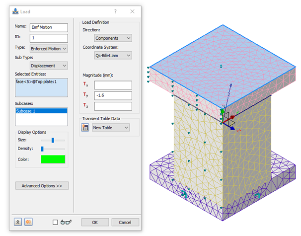

在下列程序中,您將增加對頂板向下施加 1 秒 1.6 mm 的強制運動負載。
定義負載
  1. 「組合」樹的「子案例 1」下,以右鍵按一下「負載」 > 「新建」,然後設定下列值:
    • 名稱:強制運動
    • 類型:強制運動
    • 大小,Ty-1.6
  2. 選取「頂板」的頂面以套用負載。

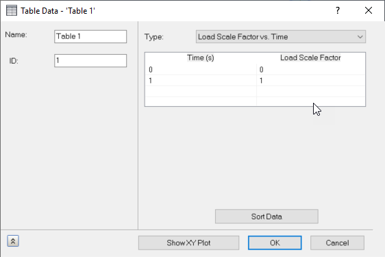

  3. 「暫態表格資料」下,按一下「定義新表格」,然後輸入如下所示的表格值。若要輸入「負載比例係數與步長」的數值,請在儲存格中按兩下並輸入值,然後按 Tab 鍵移到下一個儲存格,「步長」值會自動更新。
  4. 按一下「確定」關閉對話方塊。

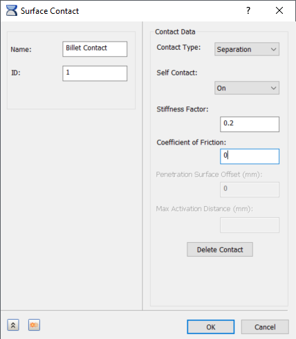

定義表面接觸
  1. 在功能區列中,按一下「解析器」「接觸」。
  2. 在「表面接觸」對話方塊中,設定下列值:
    • 名稱:胚接觸
    • 接觸類型:分隔
    • 自我接觸:開啟
    • 剛性係數:0.2
    • 摩擦係數:0
