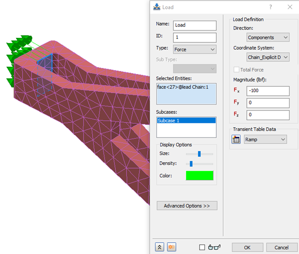

在下列步驟中,您將建立一個在一段時間內以線性方式增強到 100 磅的負載。此負載將施加在頭端鏈節的前端表面內側。
  1. 在「零件」樹的「子案例 1」下,以右鍵按一下「負載」 > 「新建」
  2. 「名稱」變更為 Load,然後選取頭端鏈節前端的內面。
  3. 「大小」下的「Fx欄位中輸入 -100,並確保在「子案例」下選取「子案例 1」

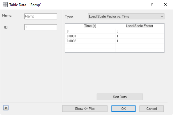

  5. 將表格的「名稱」變更為 Ramp,並為「類型」選取「負載比例係數與時間」
  6. 如圖所示輸入數值。執行此操作最簡單的方法是按兩下左上方儲存格,輸入第一個值,然後使用 Tab 鍵移至下一個儲存格。

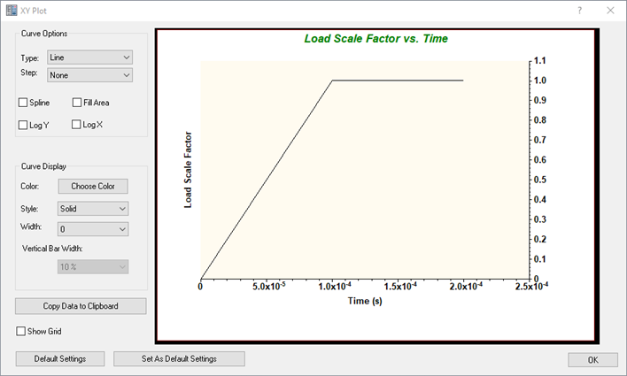

  7. 按一下「顯示 XY 出圖」,您應該會看到如下所示的出圖。
  8. 按一下「確定」關閉「表格資料」和「負載」對話方塊,並定義負載。
