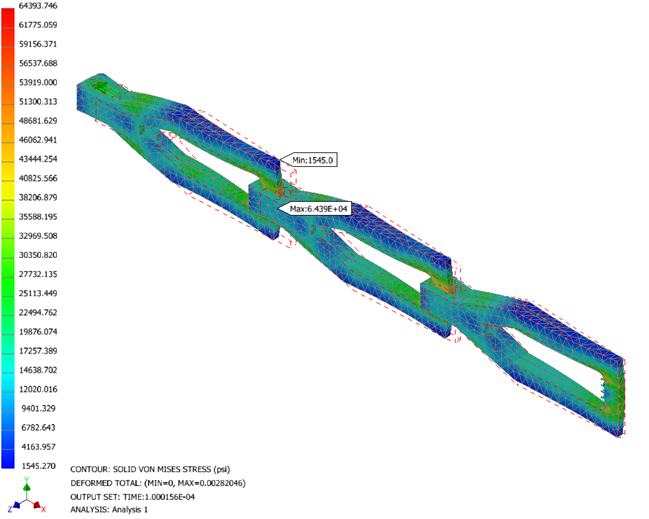

在此程序中,您要將結果製作成動畫,以查看鏈條在負載下的拉伸。

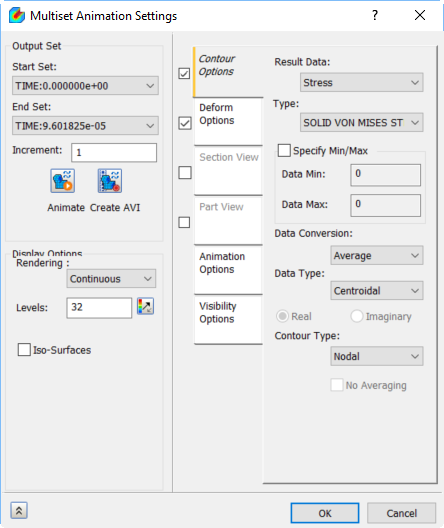

「多組動畫設定」
對
「起始集」
,選取「TIME:0.000000e+00」,對
「結束集」
,選取其中一個最高的時間值,例如 TIME:9.601825e-05。
在
「輪廓選項」
頁籤上,將
「結果資料」
設定為「應力」,將
「類型」
設定為「SOLID VON MISES STRESS」。
若要執行動畫,請按一下
「動畫」
。若要停止動畫,請再按一下「動畫」。
