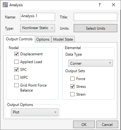

以右鍵按一下
「分析 1」
,然後選取
「編輯」
將
「類型」
變更為
「非線性靜態」
