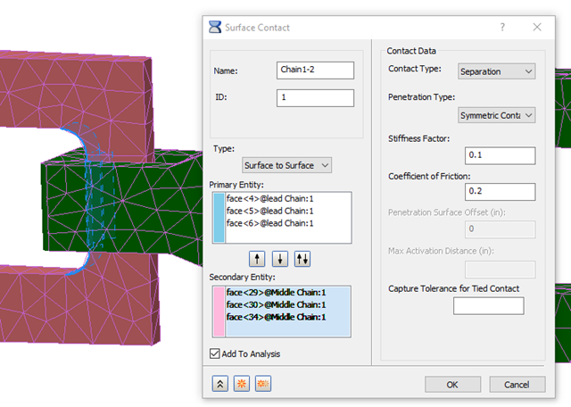

  2. 在「表面接觸」對話方塊中,設定下列值:
    • 名稱:Chain 1-2
    • 接觸類型:分隔
    • 穿透類型:對稱接觸
    • 剛性係數:0.1
    • 摩擦係數:0.2
  3. 對於「主要圖元」,選取頭端鏈節後端的三個內面 (兩個曲面,一個平面)。對於「次要圖元」,選取中間鏈節前端的三個內面 (兩個曲面,一個平面)。

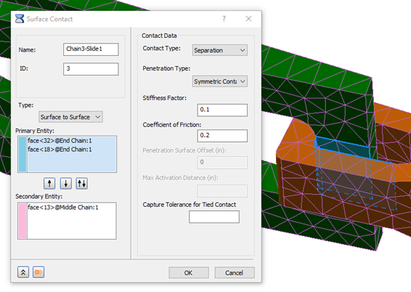

  6. 按一下「複製」按鈕,刪除所有主要圖元和次要圖元,並將新接觸命名為 Chain3-Side1。對於「主要圖元」,選取末端鏈節前端內側的兩個面:一個是左側的平面,一個是在它前面的曲面。對於「次要圖元」,選取中間鏈節左側的接觸平面。
