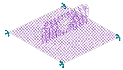

  1. 「零件」樹的「子案例 1」下,以右鍵按一下「約束」,然後選取「新建」
  2. 將約束更名為 Corner fixed,然後選取四個角點,如圖所示。
  3. 「類型」變更為「結構」,並確保在清單中選取「子案例 1」
  4. 接受預設設定,然後按一下「確定」以設定約束。
    依預設,會將約束設定為「固定」條件,因此所選表面上節點的所有 6 個自由度會受到約束。

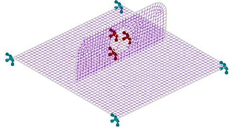

  5. 再次在「零件」樹的「子案例 1」下,以右鍵按一下「約束」,然後選擇「新建」
  6. 將約束更名為 RSA Constraint
  7. 在零件上,選取位於孔中心的工作點,然後在「約束」對話方塊中,將「類型」設定為「響應頻譜」,並只在「Tx」方向約束它,在其他方向自由。按一下「確定」以設定約束。

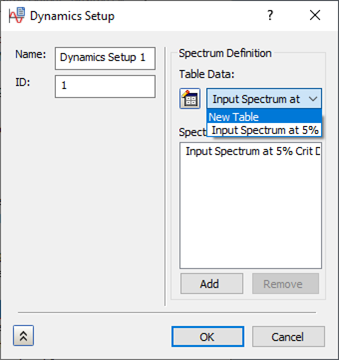

定義動力學設置
  1. 「零件」樹中,按兩下「動力學設置 1」
  2. 「動力學設置」對話方塊中,按一下「定義新表格」 圖示以開啟「表格資料」對話方塊。
  3. 「名稱」變更為 Input Spectrum at 5% Crit Damp,對「阻尼值 (%)」輸入 5,在右側對「類型」選取「響應頻譜 - 加速度與頻率」
  4. 複製下表中的所有資料列,但不包括有「頻率」與「加速度」字樣的頂端標題列。將資料貼至「表格資料」對話方塊中右側的表格欄位。

  5. 「表格資料」對話方塊中,按一下「確定」,然後在「動力學設置」對話方塊中,按一下「加入」
    新表格的名稱應該會顯示在「頻譜曲線清單」中。我們將再加入兩個具有不同臨界阻尼值的表格。
  6. 「動力學設置」對話方塊的「表格資料」下拉式清單中,選取「新表格」
  7. 按一下 「定義新表格」
  8. 「表格資料」對話方塊的「名稱」欄位中,輸入 Input Spectrum at 2% Crit Damp,對「阻尼值 (%)」輸入 2
  9. 對表格「類型」,選取「響應頻譜 - 加速度與頻率」,然後從下表複製並貼上資料。
