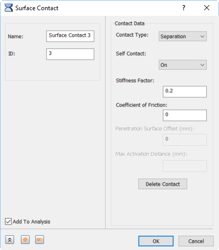

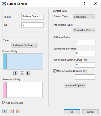

將開啟以下對話方塊。依據您點選「手動」「解析器」選項,外觀會有所不同:
手動模式:
解析器模式:

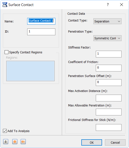

適用於「顯式動力學」或「顯式準靜態」分析的解析器模式:
