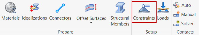

在 Autodesk Inventor Nastran 功能區頁籤的「設置」面板中按一下「約束」:

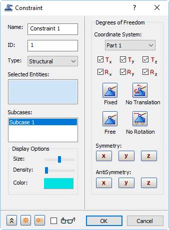

或者,在模型樹中的「約束」上按一下滑鼠右鍵,然後從關聯式功能表中選取「新建」。將顯示以下對話方塊:
表單具有下列主要區段:

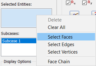

「選取的圖元」方塊中有選取篩選可供使用。在選取方塊上按一下滑鼠右鍵後,您將注意到畫面列出「選取面」、「選取邊」和「選取頂點」選項。這些選項可讓您設定篩選,以僅選取面、邊和/或頂點。
以右鍵按一下要選取的圖元或圖元附近,然後按一下「選取其他」可以使用另一個選取輔助。
這會開啟一個清單,您可以從中選擇相鄰的主體、面或邊。
您可以使用「面鏈」選項,透過單按一下選取一系列相切面。

新建:套用目前約束並清除表單,以準備用於定義下一個約束。
建立複本:套用目前約束並準備使用相同的設定定義下一個約束。如果您想要將相同的約束類型套用到不同的圖元,或將不同的約束類型套用到相同的圖元,此功能會非常有用。只修訂必須變更的設定;保留適用於下一個約束的設定。
預覽:按一下此勾選方塊,可動態更新約束的圖像顯示。依預設不勾選此選項,以便在編輯多個面或大型模型的邊上所定義的約束時提高效能。
按一下頁面底部的連結,可查看「約束」對話方塊內某些設定的更多資訊。
