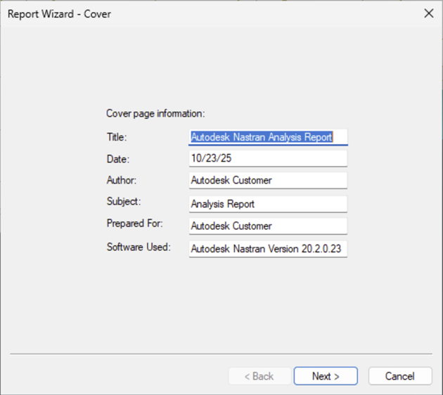

「分析」上按一下滑鼠右鍵後,選取「產生報告。「報告精靈 - 封面」視窗即會開啟。填寫所需資訊,然後按一下「下一步 >」

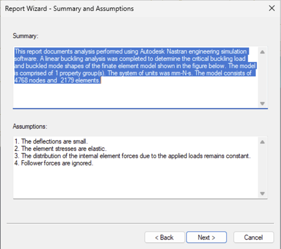

「報告精靈 - 摘要和假設」視窗即會出現。編輯並加入所需的資訊,然後按「下一步 >」

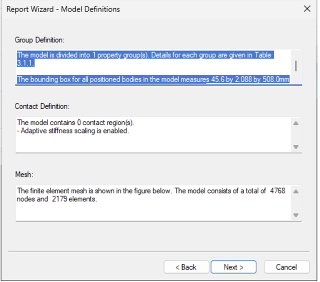

「報告精靈 - 模型定義」視窗即會出現。編輯並加入所需的資訊,然後按「下一步 >」

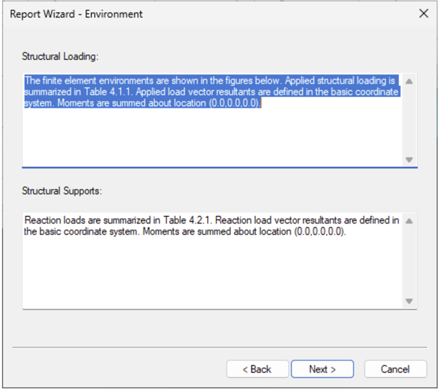

「報告精靈 - 環境」視窗即會出現。編輯並加入所需的資訊,然後按「下一步 >」

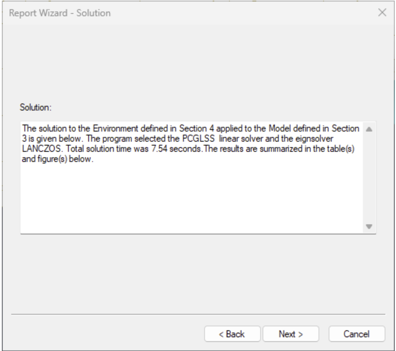

「報告精靈 - 解」視窗即會出現。編輯並加入所需的資訊,然後按「下一步 >」

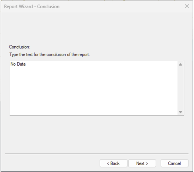

「報告精靈 - 結論」視窗即會出現。編輯並加入所需的資訊,然後按「下一步 >」

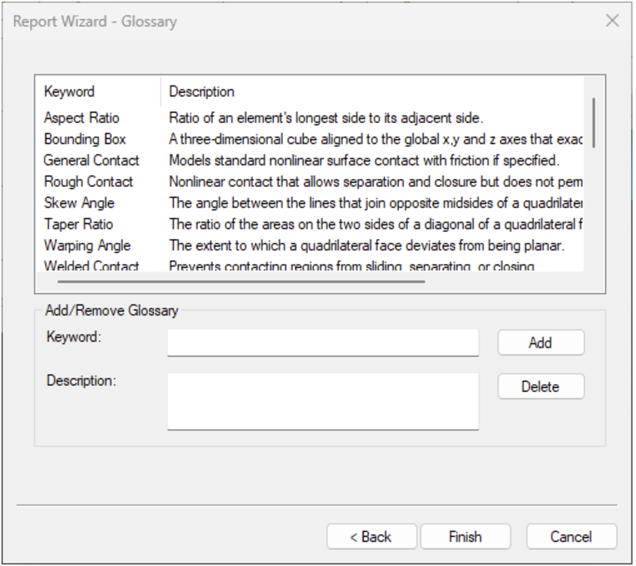

「報告精靈 - 辭彙」視窗即會出現。可用欄位可以用來加入/刪除辭彙術語,但您也可以透過變更預設設定加入/刪除辭彙術語。按一下「完成」以產生報告。

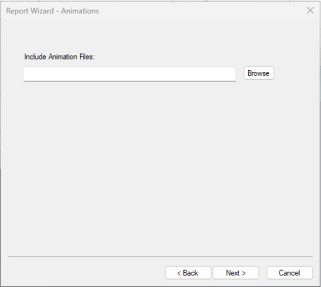

報告精靈 - 動畫」視窗即會出現。可以將動畫檔案加入至報告,以便於視覺化。加入適當的動畫檔案,然後按「下一步 >」。
