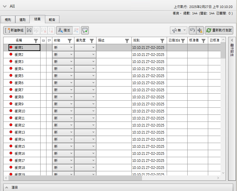

「結果」頁籤可讓您以互動方式審閱找到的衝突。它包含衝突清單,以及管理這些衝突的多種控制。
您可以將衝突分組至資料夾和子資料夾中,即可輕鬆管理大量衝突或相關衝突。
。在此圖示上按一下右鍵,您能夠重新執行測試。
找到的衝突會展示在多欄表格中。
依預設,衝突會依嚴重性進行編號和排序。當您使用垂直捲動軸捲動衝突時,會顯示衝突的摘要預覽,以便您更輕鬆地找到衝突。

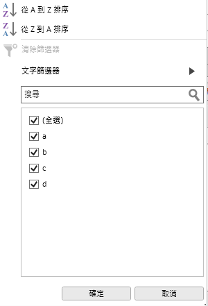

您可以排序和篩選衝突結果,並根據需要管理顯示的欄。
按一下欄頂部的「篩選」圖示
,以顯示排序和篩選選項。

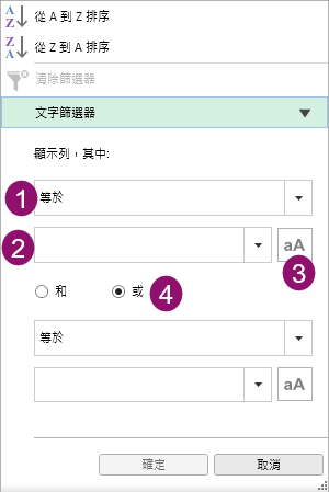

顯示的選項將取決於所選欄中的資料類型,包含文字、數字和日期篩選。
使用排序選項可以按字母順序或根據日期對欄中的資料進行重新排序。
搜尋特定衝突或群組,或使用可用的篩選。例如,如下所示的文字篩選:

每個衝突名稱的左側會顯示一個圖示。它以視覺方式識別衝突狀態,如下所示:
- 新建
- 作用中
- 已審閱
- 已核准
- 已解決
每個衝突都有與其關聯的狀態。每次執行相同測試時,「Clash Detective」均會自動更新此狀態;您也可以自行更新狀態。
