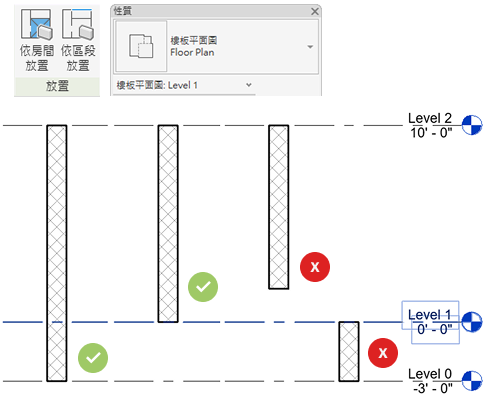

註:
  1. 您只能點選由目前平面視圖的關聯樓層切割的牆。
  2. 您無法點選帷幕牆、橢圓牆、面牆、現地牆和房間邊界線作為建立牆的目標。
  3. 您可以在連結模型中使用這些工具。
