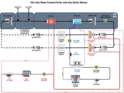

有 WC 與 GAS 的 VAV
有水冷式冰水機與瓦斯鍋爐加熱和再加熱的 VAV - 此系統由一個可變風量空氣處理機組 (AHU) 組成,此機組由唯一一個冰水循環和唯一一個熱水循環供應。VAV AHU 包括一個混合箱、一個熱水盤管和一個冰水盤管。每個有空調的熱區都由一個有熱水再加熱盤管的單風管 VAV 箱供應。用於設定受管制設備效率的預設 ASHRAE 標準是 ASHRAE 90.1-2016。
系統圖
