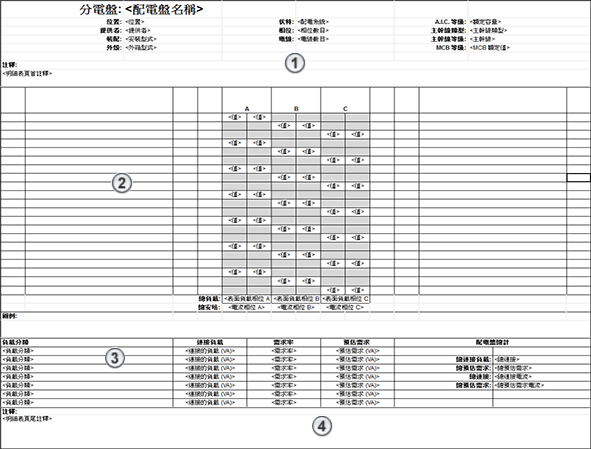

若為電氣系統,配電盤負載表會顯示配電盤、連接至配電盤的回路,以及其對應負載的相關資訊。
「報告與明細表」面板
(配電盤負載表)。
配電盤負載表有 4 個部分:
頁首、
回路表、
負載摘要和
頁尾。

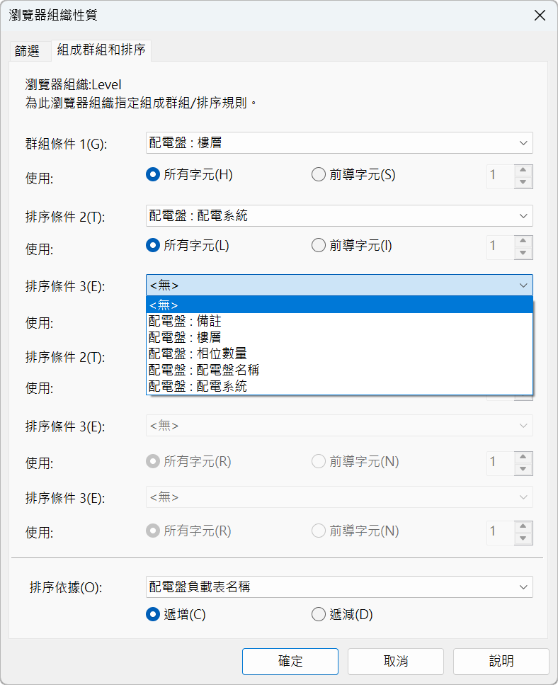

從 Revit 2026 版開始,為「配電盤負載表」啟用「瀏覽器組織」。預設規則設定為「全部」。

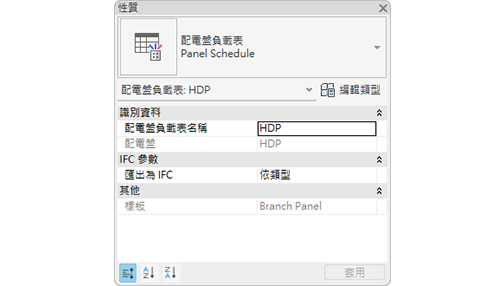

「配電盤負載表」在「識別資料」品類下會顯示「配電盤名稱」。
您可以依配電盤的「負載表名稱」、「配電系統」、「備註」、「樓層」、「相位數量」排序,使用配電盤負載表上的「專案參數」和「共用參數」分組和篩選,以及依「相位數量」篩選配電盤負載表。
電氣設備的某些參數可用於分組、排序和篩選配電盤負載表。
