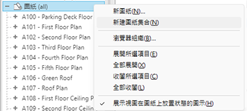

若要建立圖紙集合,請在專案瀏覽器
「圖紙」中,按一下「新建圖紙集合」。

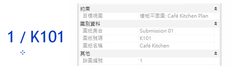

- 在「視圖」頁籤工具提示中,圖紙號碼和名稱前面會加上圖紙集合名稱。

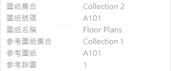

- 除了既有的圖紙和視圖參數,Revit 中相容的視圖類型會提供「圖紙集合」和「參考圖紙集合」唯讀參數。
- ·在相容的視圖篩選品類 (立面圖、剖面圖、圖說、視圖參考) 和明細表 (圖紙清單和視圖清單) 中可以使用「圖紙集合」和「參考圖紙集合」參數。
在適用的族群品類 (視圖標題、視圖參考、圖說標頭、立面標記、剖面標記、圖框) 中提供「圖紙集合」和「參考圖紙集合」參數,因此可在標示中使用這些參數。

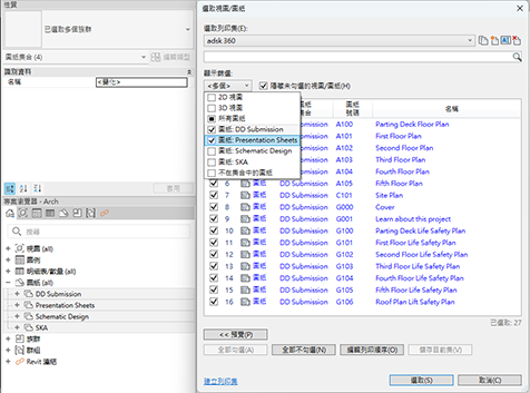

- 「匯出\列印」對話方塊包括每個圖紙集合做為專用顯示篩選切換,以支援精確選取一個或多個集合中的圖紙。
