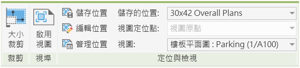

選取任何放置的視圖後,使用「修改 | 視埠」頁籤 「定位與檢視」面板指令,儲存、編輯和管理圖紙上的位置。
儲存位置
若要儲存圖紙上的視圖位置,請按一下「修改 | 視埠」頁籤 「定位與檢視」面板 「儲存位置」,或使用右鍵功能表。
您可以任意數目的視圖指定儲存的位置,讓視圖在不同圖紙之間維持協調性:
指定儲存的位置時,若要讓不同圖紙上的視圖對齊,請在「定位與檢視」面板中使用「視圖定位點」設定:
視圖原點:
「中心」、「左上」、「右上」、「右下」、「左下」選項:
編輯位置
若要修訂儲存的位置,請按一下「定位與檢視」面板中的「編輯位置」,或使用右鍵功能表。這會進入編輯模式,您可以在其中修改放置視圖的位置,如果需要也可以修改指定的「視圖定位點」選項。完成後,按一下「完成」儲存變更,或按一下「取消」結束編輯模式而不儲存變更。
完成時,指定了相同「儲存的位置」的其他所有放置視圖都會進行協調。

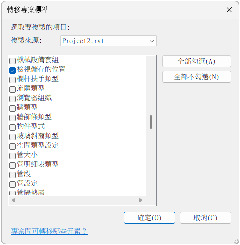

轉移專案標準
使用「轉移專案標準」「檢視儲存的位置」,可在模型之間轉移儲存的位置。
這會將所有儲存的位置轉移到指定的模型中。Revit 會檢查是否有相符的「儲存的位置」名稱,以及每個名稱中定義的值,並提示覆蓋 (如果適用)。

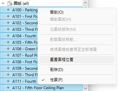

重置圖框位置
使用「重置圖框位置」可將圖紙上放置的圖框實體移回預設原點。
在專案瀏覽器中選取多個圖框實體或多張圖紙時,可以使用此指令。
