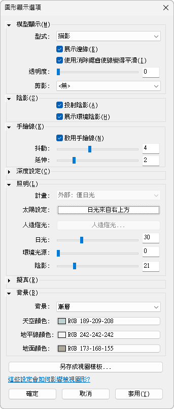

使用手繪線的透視視圖範例
此視圖在「圖形顯示選項」對話方塊上使用下列設定:

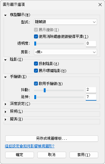

使用手繪線的立面視圖範例
