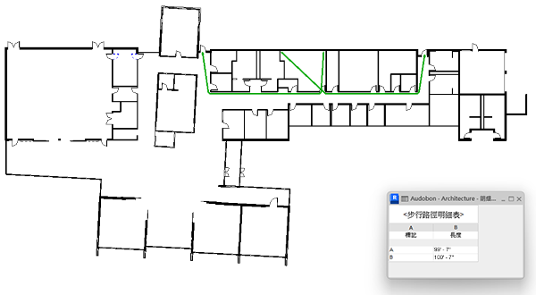

在大多數設計中,您要能夠識別必須評估哪些空間以獲得最大步行距離。使用路徑分析工具可找出實際的步行距離。影片範例中會在距離出口最遠房間的最遠角落,加入兩條步行路徑線。明細表用來列出步行線的長度。明細表會將路徑「A」識別為距最近出口的最大距離。
由路徑分析工具建立的路徑「A」,會沿著一條對角線穿過房間。在許多情況下,根據房間的用途,這不一定是真實的步行路徑。此時,您可以在步行路徑中加入路徑點,讓計算出來的路徑更符合真實空間的用途。影片示範在路徑「A」加入一個路徑點。考慮教室配置後,這更能準確地表示出從房間到出口的路徑。
