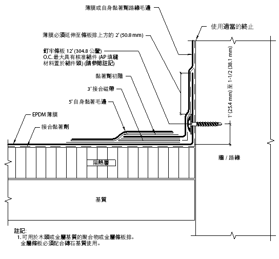

建立細部線
細部線是標註元素。這些細部線用來在視圖中繪製線條。每條細部線都指定一種線型式。您可以將細部線視為一組畫筆,在視圖中加入您無法在模型中加入的細節。為協助您詳細描述模型,請考慮建立線型式來表示建立詳圖或製圖視圖所需的不同線條寬度。您通常需要五或六種不同的寬度,範圍從 0.1000 mm 到 0.7000 mm 之間,方便您在細節中選取適當的筆寬。
下面的影像是一個使用細部線的範例製圖視圖,這些細部線使用不同寬度和不同線條樣式的線型式建立。
線型式包含在 Revit 樣板中。您可以考慮變更既有的線型式,以符合您對系統元素顯示的偏好。另外也可以考慮加入自訂的線型式,協助加強元素的呈現方式並協助詳細描述模型。
