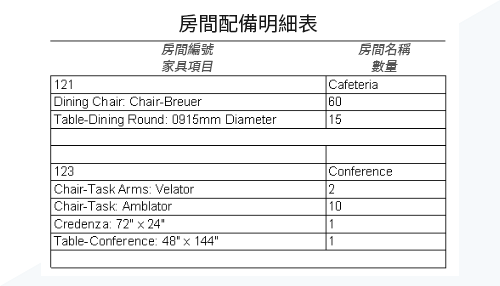

什麼是內嵌明細表?
使用內嵌明細表可在另一個品類的明細表內建立明細表品類。若要建立內嵌明細表,頂層品類必須是房間、空間、風管系統、配管系統或電路。在上面的範例中,家具明細表內嵌在房間明細表中。

  1. 為空間、風管系統、配管系統或電路建立明細表。
  2. 在明細表的「性質選項板」中,對於「欄位」,按一下「編輯」。
  3. 在「明細表性質」對話方塊中:
    1. 按一下「內嵌明細表」頁籤。
    2. 按一下「內嵌明細表」。
    3. 選取品類。
    4. 按一下「內嵌明細表性質」按鈕。
  4. 在「明細表性質」對話方塊 (用於內嵌明細表) 中,從「可用欄位」清單中選取欄位,然後按一下「加入」,將其移至「明細表欄位」清單。
    您可以使用「選取可用的欄位」下拉式清單,從針對父系明細表和內嵌明細表而選取的品類中選取欄位。
    使用「上移」和「下移」按鈕,排列「明細表欄位」清單中的欄位順序,然後按一下對話方塊中的「確定」。
    為內嵌明細表選取的欄位會出現在父系明細表中每條線的下方。
