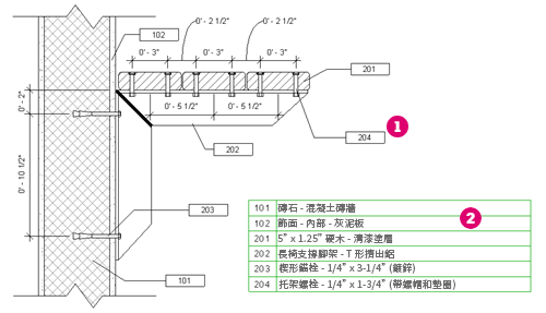

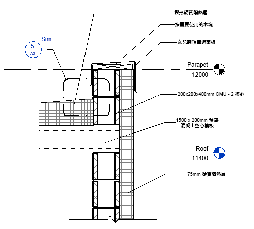

請務必了解,工項編碼系統會為任何指定的工項編碼提供數字和文字值。傳統上在手繪的時代,標籤中使用的工項編碼通常是數字,然後使用圖例將標籤的數字與描述做連結。在 Revit 中,工項編碼標籤可以顯示數字、與數字關聯的文字,或同時顯示文字和數字。如果您選擇在標籤中顯示文字,您可以將工項編碼視為是一個更快速更一致的標註模型視圖方式。以下兩個影像顯示使用工項編碼進行標註的相同詳圖。左側的影像在標籤中顯示工項編碼數字,而右側的詳圖使用相同的工項編碼資訊,但只顯示工項編碼的文字值。如果只使用一個數字,您還是需要工項編碼圖例來描述指定的數字。請參閱:關於工項編碼圖例
