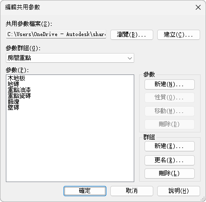

建立共用參數
第一步為房間塗層定義共用參數。每個參數都會加到共用參數檔案中。要使用共用參數是因為,房間元素的標準族群參數沒有為必須粉刷這些房間的方式提供足夠的資訊。共用參數可讓您加入所需的自訂資訊。將建立以下共用參數:
每個參數都以文字類型參數建立。每個參數都有一個字母/數字代碼來描述使用的塗層類型。這些參數已在共用參數檔案中「房間重點」標題下分組,讓共用參數檔案保持整齊,當共用參數檔案變大時,可以更輕鬆地尋找特定參數。
如需建立共用參數和參數群組的更多資訊,請參閱建立共用參數檔案、群組以及參數。

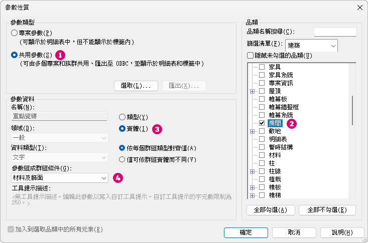

在專案中加入共用參數
現在共用參數必須加到專案中,並指定給「房間」品類。這會讓參數顯示在模型中的房間元素上,以便您可以填入參數值。
每個共用參數
會加到專案中的「房間」品類
成為實體參數
,並設定為「材料及飾面」
下的群組。
註: 共用參數必須加到專案或族群中成為實體參數,才能在關鍵資訊明細表中使用。
如需將共用參數加到專案中的更多資訊,請參閱建立共用專案參數。

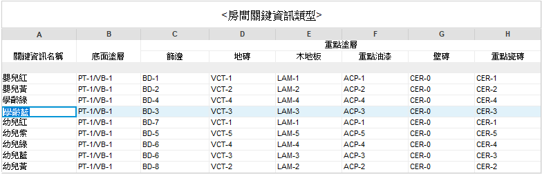

建立關鍵資訊明細表/設定參數值
只要專案中有參數,就可以像我們上面一樣將其做為專案參數加入,也可以將其直接加到可載入族群中來載入到專案。您現在可以建立關鍵資訊明細表。建立關鍵資訊明細表時,您要選取透過關鍵資訊類型控制/指定的參數。在我們的範例中,我們將為每個房間塗層套組製作關鍵資訊類型。所有「房間重點」共用參數都會加到關鍵資訊明細表中。我們也會加入底面塗層的內建參數。在此範例中,我們要在加入重點之前,先將其用於房間的塗層。
建立後,關鍵資訊明細表完全空白。它只是您要包括的參數選集。您需要為每個關鍵資訊類型建立「關鍵資訊」。每個房間類型的關鍵資訊類型及塗層套組列示如下。嬰兒、幼兒和學齡兒的房間各有不同顏色。為我們將使用的每個獨特塗層套組加入一列資料。
- 嬰兒紅
- 嬰兒黃
- 學齡藍
- 學齡綠
- 幼兒藍
- 幼兒綠
- 幼兒紫
- 幼兒紅
- 幼兒黃
在關鍵資訊明細表中,輸入每個關鍵資訊類型的值。對房間元素指定關鍵資訊類型後,會指定關鍵資訊類型的值,而值會控制房間的參數。
如需建立關鍵資訊明細表和指定值的更多資訊,請參閱建立關鍵資訊明細表。

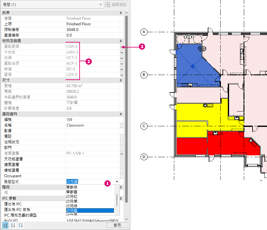

對房間套用關鍵資訊類型
最後一步是對房間套用關鍵資訊類型。在模型中和「性質」選項板中選取房間元素或多個元素,使用「性質」選項板「識別」區段下的下拉式清單
來設定房間關鍵資訊類型。下拉式功能表列出上一步定義的關鍵資訊類型。設定關鍵資訊類型時,會從關鍵資訊明細表指定房間重點的參數。
參數值右側的小等號
表示參數值是由關鍵資訊明細表控制。如果您之後從房間移除關鍵資訊類型,會保留參數值,但是參數值可以個別控制,而不是從關鍵資訊明細表控制。
註: 在此範例中,我們根據關鍵資訊類型建立了一個
色彩計畫,在將關鍵資訊類型套用到房間後提供視覺指示。
如需為元素套用關鍵資訊的更多資訊,請參閱對元素套用關鍵資訊。
