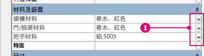

  1. 選取元素,並找出類型參數。
  2. 按一下參數右側的按鈕與其值
    「關聯整體參數」對話方塊即會開啟。
    與領域和參數類型皆相符的無報告整體參數值皆可供選取。
  3. 選取從先前步驟建立的材料整體參數以指定給參數。
  4. 按一下「確定」。
將整體參數指定給族群後,您現在可以從「整體參數」對話方塊控制族群的材料指定。
若要修改新建立的整體參數值,請按一下「管理」頁籤「設定」面板 (整體參數)。選擇其他材料,該材料就會套用至廚房的櫥櫃。您不需要再分別修改每個族群的類型參數。
