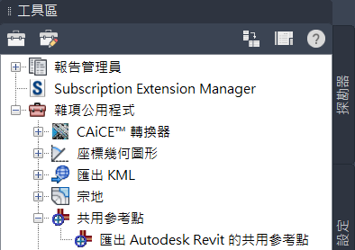

在 Civil 3D 中,移至「工具區」「工具箱」「Subscription Extension Manager」>「Autodesk 共用參考點」「匯出 Autodesk Revit 的共用參考點」。

  1. 在 Civil 3D 中,移至「工具區」「工具箱」「Subscription Extension Manager」「Autodesk 共用參考點」「匯出 Autodesk Revit 的共用參考點」。

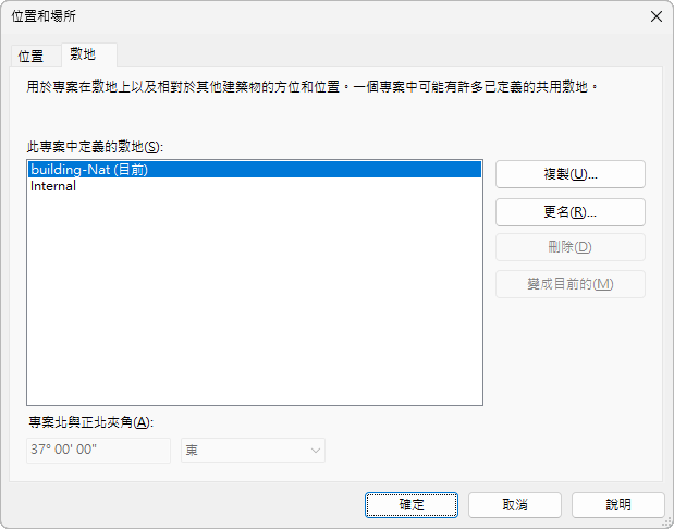

  1. 在 Revit 中,移至功能區 「管理」「位置」。
  2. 前往「敷地」頁籤,然後選取新建立的共用座標系統。
  3. 選取「設為目前的」方塊,然後按一下「確定」。此時,Revit 和 Civil 3D 模型會協調一致。若要進行測試,請前往 Revit 中的「性質」頁籤,並將「方位」設為「正北」。Revit 模型應會旋轉,以便與 Civil 3D 中的模型相符。

  1. 若要使用「共用參考點」延伸功能,請在「Civil 3D 工具箱」中選取「匯出 Autodesk Revit 的共用參考點」。

  9. 若要將模型更新至新的座標系統,請前往「管理」頁籤,然後選取「位置」。
  10. 從「位置」對話方塊的「敷地」頁籤中,選取新的座標系統,然後按一下「變成目前的」。
