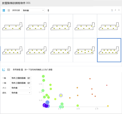

若要找出主要用餐區域和兩個室外空間的最佳配置,請使用 Revit 中的衍生式設計「放置階梯狀網格物件」研究有助於讓桌數最大化,同時讓顧客座位之間的空間最大化。
階梯狀網格研究使用房間元素和族群實體放置在房間中。此案例是使用由桌子、椅子和表示實體距離需求的虛線組成的巢狀族群。為 X 和 Y 軸上物件 (桌子) 之間的距離選取變數。間距會根據族群的插入點 (原點) 建立網格並放置族群元素。
研究會將網格套用到房間,將桌子族群放在網格錯開的儲存格中。如果部分桌子實體落在房間外,研究就會移除族群。(此範例的房間邊緣已經用房間分隔符號重新定義,以配合宴會座位)。衍生式設計會針對 X 軸和 Y 軸上的多個間距重複放置階梯狀的網格配置。它也會調整已套用網格的原點。房間中不同的網格間距值和原點會產生不同的桌子排列方式和桌數。為了協助您以視覺方式瞭解研究如何反覆產生可能的配置,下圖說明衍生式設計套用到空間的網格。
使用「探索結果」對話方塊,可檢查配置替代方案,並針對不同的準則進行評估。
在對話方塊的底部,使用散射圖可以找出符合您準則的結果。在此範例中,網格間距必須大於 1.6 公尺,以符合實體距離準則。值越低會產生越多的桌子,但是這些桌子會太過接近而無法符合準則。間距越大,桌子越少,但這樣會讓餐廳無法在財務方面獲利。整體目標是讓桌數和桌子間的實體距離達到平衡。
以此範例而言,您要忽略小於 1.5 公尺 的值,因為間距太接近。您也可以忽略落在散射圖外太遠的結果 ,這些結果的桌數都太少。在下圖中,請盡可能考慮虛線附近的結果做為配置解決方案。

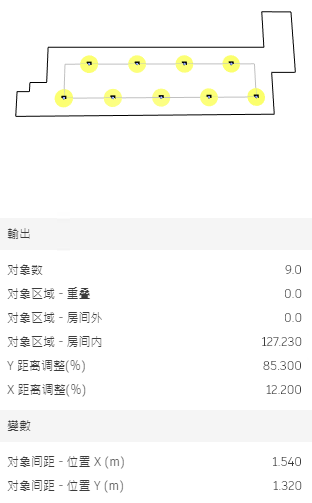

根據這些結果,最佳配置是兩排共九個桌子。
在「探索結果」對話方塊中選取最佳配置後,按一下「建立 Revit 元素」。Revit 就會在模型中放置元素。

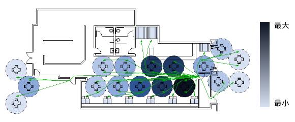

完成配置後,若要提升作業效率和安全,請使用「步行路徑」工具,以瞭解空間四處的人流。在餐廳營業期間,應該先考慮讓客人優先使用桌子周遭比較少人走動的座位,盡量減少人員的接觸。
