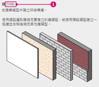

鍵盤快速鍵列在使用者介面中指令的工具提示中。例如在以下影像中,「牆」指令的快速鍵是「WA」
如果工具提示中未列出任何內容,表示該工具未指定鍵盤快速鍵。您可以下載 PDF 或 XLS 格式的預設鍵盤快速鍵完整清單。請參閱鍵盤快速鍵
