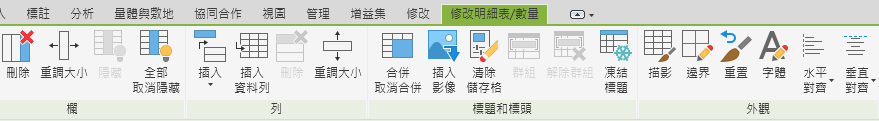

開啟明細表視圖後,在功能區就會找到大多數的格式工具。

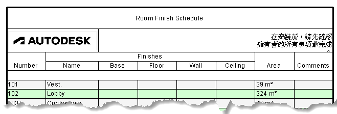

明細表中資料列的其他格式工具,可在「明細表性質」對話方塊中找到。在「明細表性質」對話方塊中,您會找到下列頁籤: 一般而言,明細表標頭區域的格式工具會位於功能區,而資料列的格式工具則位於「明細表性質」對話方塊中。在明細表視圖中套用的格式,可能不會顯示在明細表視圖中。明細表必須放置在圖紙上,才能看到所有格式。請考慮讓明細表視圖和圖紙視圖並排,方便您可以看到格式變更如何顯示在圖紙上。請參閱並排視圖

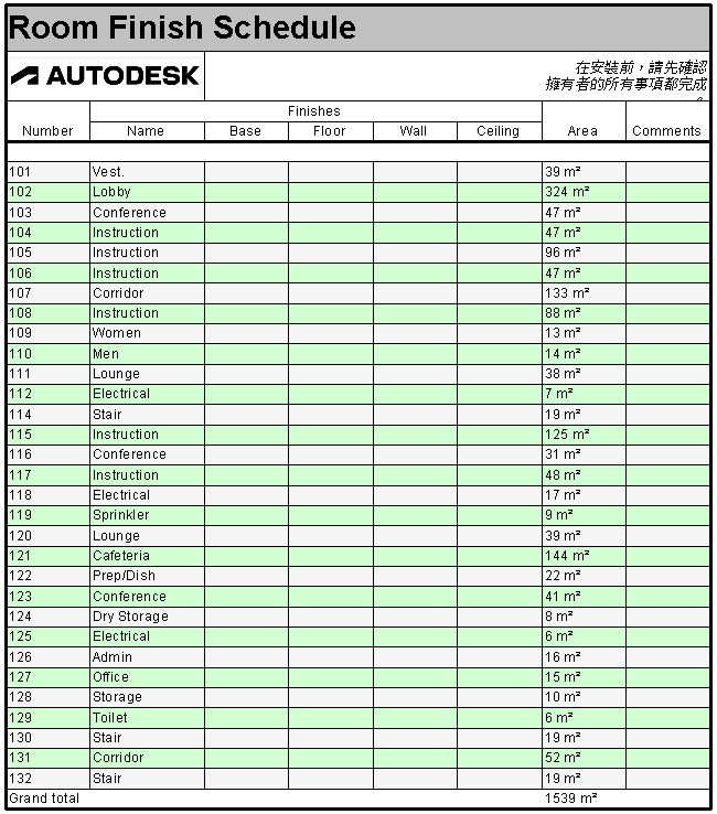

例如,我們將探究與 Revit 一起安裝的 rac_advanced_sample_project.rvt 範例中的房間粉刷明細表格式。明細表資料將進行格式化以展示所需資訊,標頭格式將會調整以符合辦公室標準。

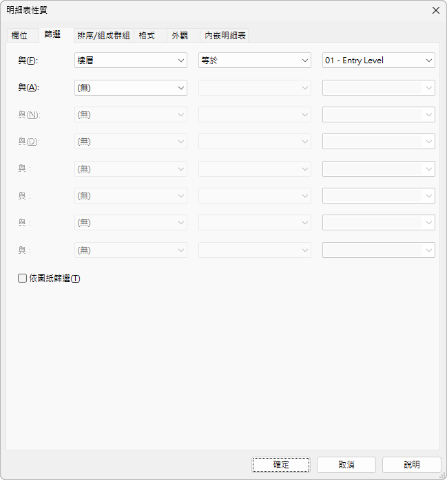

篩選明細表資料
首先,篩選顯示的資料。「樓層」參數已包含在明細表中,因此可以指定為要篩選明細表的欄位。在「明細表性質」對話方塊中,建立一個篩選只包含第一個樓層的房間。
如需更多資訊,請參閱篩選明細表中的資料
「樓層」參數必須包含在明細表中,篩選才能運作,但不需要顯示。按一下功能區上的「隱藏」,以隱藏「樓層」欄。

註: 對明細表的格線和文字型式所做的變更,在明細表視圖中無法看見。將明細表放在圖紙上後,就可以看見變更。

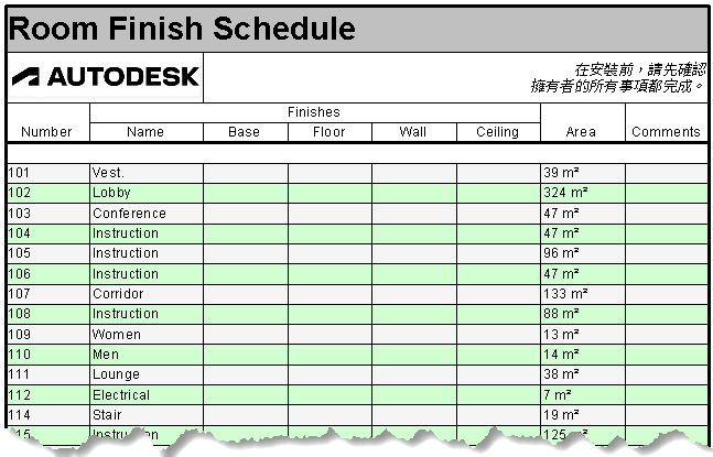

加入和調整標頭中的儲存格
選取標題儲存格,然後按一下「插入」「選取項下方」,以在標題下方增加一列。現在,選取新列中的前兩個儲存格,然後按一下 「合併/取消合併」以合併儲存格。執行相同的作業,將剩餘的儲存格合併至右側。
現在,在加入的儲存格中為明細表加入標誌和一般註記。選取明細表標題下的合併儲存格。按一下 「插入影像」,將標誌加入儲存格。選取右側的合併儲存格,並為明細表的一般註記加入文字。在此範例中,預設文字型式的 字體被取代為斜體並對齊右側。
調整標頭圖形
選取標題儲存格。在功能區上,按一下 「描影」,然後設定儲存格的顏色。按一下 「字體」以取代用於標題的預設字體。現在增加大小,設定為粗體。然後將「對齊方式」設定為「左」。

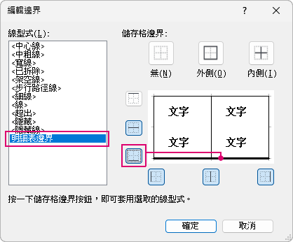

最後,加入一條粗邊界,將明細表的標頭與明細表的資料分開。按一下並拖曳,以選取明細表視圖中的儲存格。按一下功能區上的「邊界」。在「編輯邊界」對話方塊中,選取線型式,然後按一下套用線型式的位置按鈕。在此範例中,只有下邊界指定較寬的線型式。
