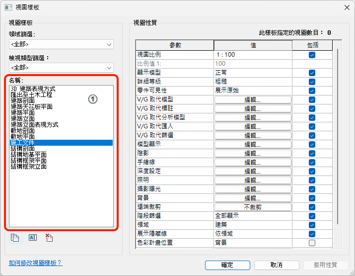

  • 從目前視圖建立樣板 - 使用目前視圖中的可見性和圖形設定建立視圖樣板。這是一個開始樣板的好方法。變更一個視圖的視圖性質,讓它以您希望的方式顯示。然後從該視圖製作樣板,您就可以將它指定到模型的其他視圖。
  • 管理視圖樣板 - 開啟一個對話方塊,您可以在當中存取模型中的所有視圖樣板,而且可以變更每個樣板的視圖性質設定。您可以從對話方塊建立新的視圖樣板。

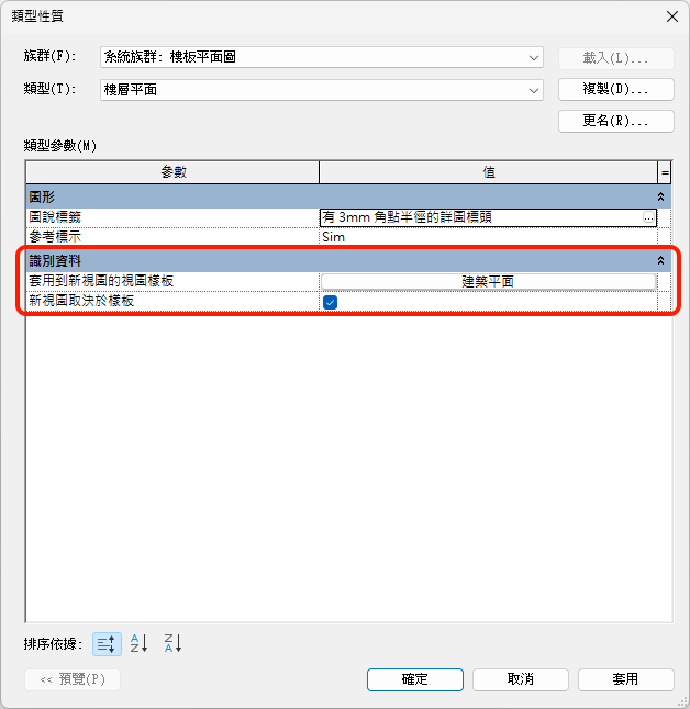

  • 設定建立新視圖時要套用的視圖樣板。在視圖類型的「識別資料」中,指定視圖樣板。建立此類型的新視圖時,就會自動指定此樣板。
開始在專案中使用視圖樣板時,請先為不同的使用案例建立一些視圖樣板。例如,為簡報視圖、施工文件視圖以及協調視圖建立視圖樣板。建立這些視圖樣板後,現在就可以視需要對個別視圖指定樣板。針對每種用途設定一個樣板,可以讓您針對需求輕鬆地組合視圖,而且每個視圖都會以一致的方式顯示。
也可以對視圖類型指定視圖樣板。如果這麼做,當您建立視圖時,就不必在建立視圖後套用視圖樣板。當您建立視圖時,會根據視圖類型套用正確的樣板。對視圖類型套用視圖樣板時,請選取視圖是否要依賴視圖樣板。

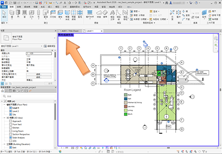

在「性質」選項板上指定視圖樣板後,或對視圖類型指定視圖樣板且設定為「從屬」時,該視圖的所有視覺方面都由樣板控制。若要變更視圖的外觀,您必須從視圖中移除樣板、編輯樣板或啟用暫時視圖性質。啟用暫時視圖性質後,視圖上會顯示一個紫色外框。在暫時視圖性質模式下,如同平常對視圖的外觀進行變更。當您需要快速檢查或協調某些內容,但不想變更指定的視圖樣板時,可能會需要執行此操作。再按一下檢視控制列上的「暫時視圖性質」按鈕,即可關閉模式並讓視圖返回到套用視圖樣板的可見性設定。
