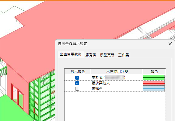

  • 出庫使用狀態 - 查看哪些元素已由您或其他人出庫使用,哪些元素可由您或其他人編輯,或者哪些元素沒有擁有者。

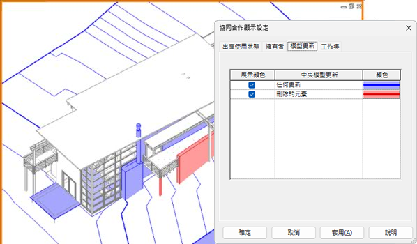

  • 模型更新 - 查看自您上次執行與中央同步後已變更或移除的元素。

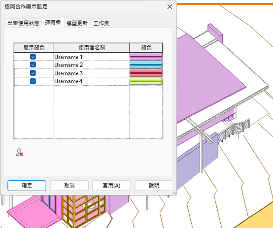

用於協同合作顯示模式的顏色在「協同合作顯示設定」對話方塊中控制。
對特定準則指定顏色
  1. 在視圖控制列上,按一下 「協同合作顯示設定」。
  2. 按一下要自訂顏色之模式的頁籤。
  3. 如果您要查看套用至符合準則之元素的顏色,請選取「展示」。
  4. 對每個準則,按一下「顏色」。在「顏色」對話方塊中,選取要使用的顏色,然後按一下「確定」。請參閱顏色
  5. 按一下「套用」。
    對應準則的指定顏色會顯示在模型中。
