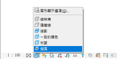

設定視圖型式最簡單的方法是使用檢視框底部的檢視控制列。在舊版中,將視圖設定為「擬真」會對視圖中的元素套用外觀資產。從 Revit 2021 開始,將視覺型式設定為「擬真」,會對視圖中的元素套用外觀資產以及套用照明設定 (太陽位置、曝光控制、人工照明)。或者您也可以在「圖形顯示選項」對話方塊中,或對視圖套用視圖樣板,來設定視覺型式。

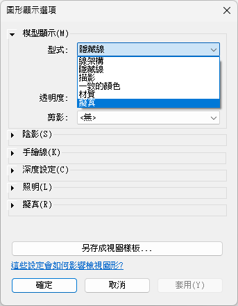

修改圖形顯示選項
  1. 在視圖中不選取任何內容,在「性質」選項板上,按一下「圖形顯示選項」的「編輯」。
  2. 在「模型顯示」區段中,使用下拉式功能表將型式設定為「擬真」。
