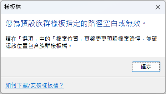

基本內容包括語言特定的樣板和族群樣板。語言特定的內容套件在「自訂安裝」工作流程中是可選的,可在「自訂」區段中找到。
注意: 移除基本內容套件,可能會導致 Revit 因為在 Revit.ini 指定的族群樣板路徑中找不到族群樣板而顯示下列訊息。

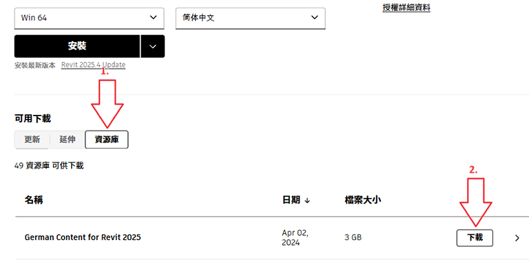

所有族群資源庫內容都視為是可選內容,只能從「自訂安裝」工作流程加入 Revit 安裝中。這些內容套件是根據語言和地區設定提供的。您也可以從 Autodesk Account 單獨下載選擇性的內容套件。
初始安裝 Revit 後,請移至 Autodesk Account 「所有產品與服務」「Revit」「可用的下載」「資源庫」頁籤,然後從清單下載您想要的內容資源庫。
