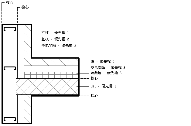

下圖展示優先順序較高的層會在優先順序較低的層之前接合。水平牆之優先順序為 1 的 CMU 層可穿過所有層,直至其達到垂直牆之優先順序為 1 的立柱層。請注意,水平牆中的隔熱層無法穿過垂直牆中的空氣間隙,因為它們的優先順序都為 3 且都在核心層之外。

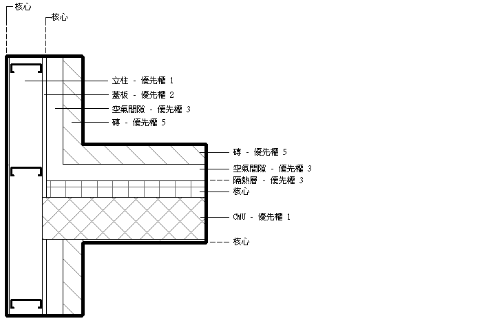

下圖展示核心內部優先順序較低的層如何穿過核心外部優先順序較高的層。水平牆的隔熱層已被移到核心的內部。現在隔熱層可以穿過核心外部的任何層,無論其優先順序如何。
