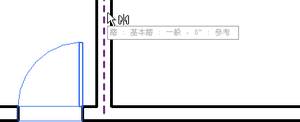

範例
選取要鏡射 (和複製) 的元素及鏡射軸
鏡射的 (以及複製的) 門
